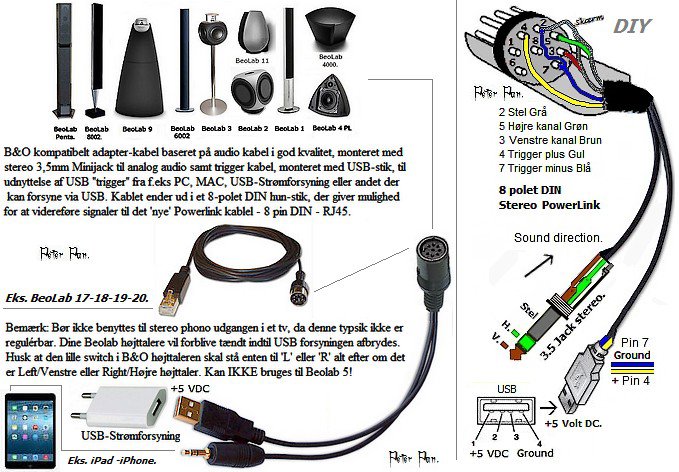

Hallo und danke für die schnelle Antwort.   Leider schaltet die led nicht auf grün und es ist auch nichts zu hören. Könntest du mir das Servicemanual zukommen lassen? Ich bin pensionierter Elektroniker. Ich habe mir das DIN 8 male auf DIN 8 male Kabel gekauft und eine Seite auf offene Kabeln umgebaut. Möglicherweise habe ich die pinbelegung nicht richtig aufgezeichnet. Obwohl meine Pins mit deiner Beschreibung übereinstimmen. Ich möchte derzeit nicht mehr Geld ausgeben, da ich nicht weis, ob er überhaupt funktioniert. Welchen Pegel müssen die eingangssignale haben? Vielen Dank schon, ich hoffe ich kann das tolle Gerät aktivieren.
Location: Austria
Du kannst ja mit PIN 4 und 7 anfangen. Max 5V. Zeichnung von der Legende Peter Pan. /api/files/b9a702fa7ae34bf7a313a263a83cd781
Ja, DAS war mein Fehler. Jetzt funktioniert es. Kannst du mir noch ein manual zukommen lassen? Eventuell auch das servicemanual?   LG Stefan
Location: Austria
Super. Die Zeichnungen von Peter Pan hat mir oft geholfen. Suche einfach ein Lautsprecher Modell und der Nahme 'Peter Pan' in Google... Dann findest du ganz sicher eine relevante Zeichnung... Manual:
