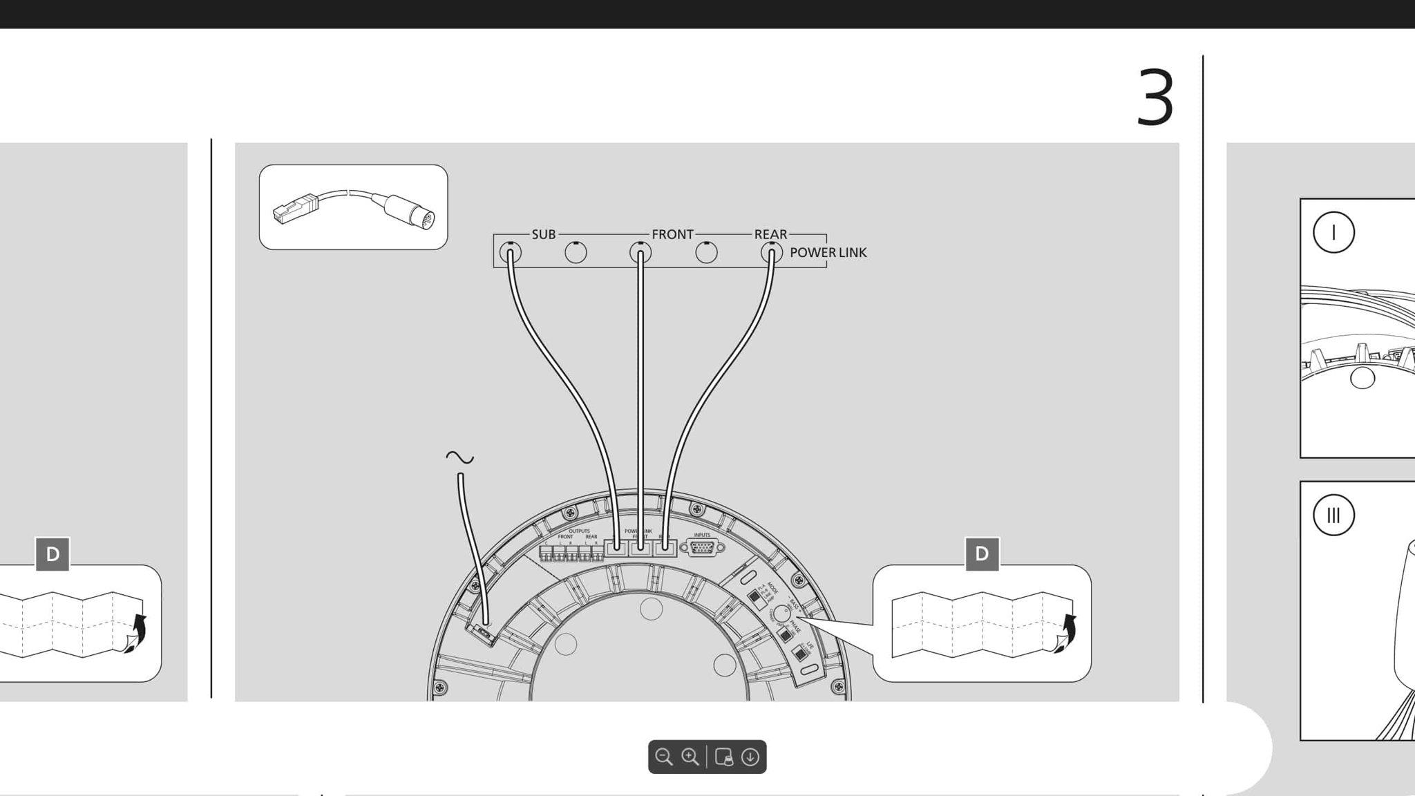

Liebe Leute :-) ich habe ein kleines Problem und weiß nicht genau weiter. an mein Beosystem 3 möchte ich den Beoplay S8 als Sub anschließen. Ich weiß nur nicht genau wie? am Beosystem 3 hängen jetzt schon die 4000er für vorne und die 6000er für hinten. ich habe ja noch den Powerlink für Sub. soweit so klar. wo stecke ich den am Beoplay S8 an? ich hoffe ihr könnt mir helfen. liebe Grüße, Beos
Hi Beos, you will need a PowerLink cable that has an 8 pin din connector on one end, and an RJ45 connector on the other end. Steve sells these as a standard product. See also below screenshot from the manual you can find on the B&O website. Good luck! (I do assume you want to use the BeoLab 14! You then will not need the S8 connection hub, let me know if my assumption is correct). Regards, Johan

Thank you Johan! I only want ro use the subwoofer and my 4000 and 6000 wirh the Beosystem 3 So I have to connect a cable from Beosystem 3 Output „Sub“ to the Beoplay „S/C“? but the other to connections on the Beoplay (i marked with green 1 and 2) says Front and Rear   so do I have to connect the Beolabs 4000 and 6000 there??? i am a little bit confused…😂
Hi Beos, yes, you only need to add the 14 to the BeoSystem3. In the menu you will have to do role/distance/level settings. Hope this helps :-). Regards, Johan
